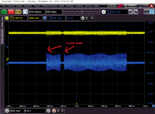

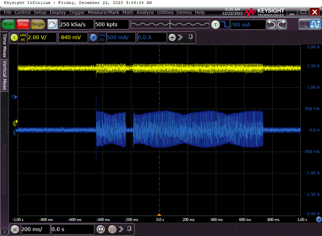

   3.我们需要 USB 运行模式,只连接到 U 盘, 我们能否关闭电荷泵,保持 USB 功能正常,因为我们发现当电荷泵打开时会出现500mA 尖峰,请看测试波形,蓝色是电流,正极是 VBUS 引脚,黄色是 VBUS 电压;

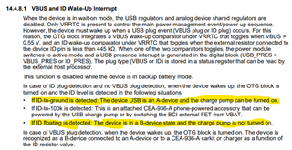

    "3. 我们需要 USB 运行一种只连接 U 盘的模式,我们能关闭电荷泵并使 USB 功能正常吗?因为我们发现当电荷泵打开时会出现500mA 尖峰,请看测试波形。 蓝色为电流,正极为 VBUS 管脚,黄色为 VBUS 电压;"
    如果您将 TPS65930用作 A 器件、则在不使用电荷泵的情况下、我没有看到任何有关 USB 运行的具体指导原则。 上面的条款 提到、当断电时、电荷泵可以在 VBUS 上承受7V 的电压。 对我来说、这意味着在电荷泵断电后 VBUS 仍然可以有源电压。 但是、如果电荷泵是驱动 VBUS 引脚的唯一源、则无法将其移除。

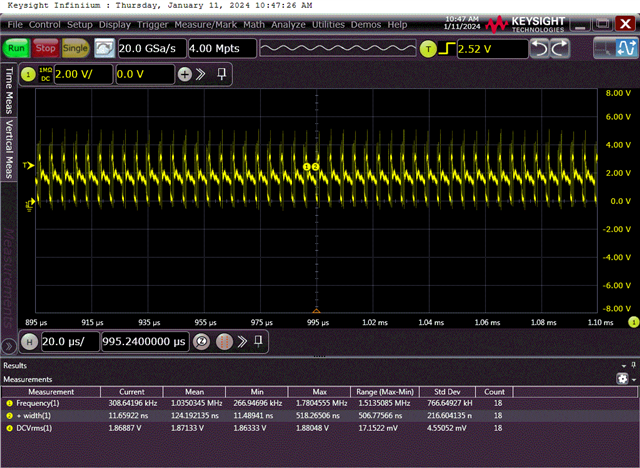

         我没有找到 电流尖峰行为的频率 ,但电荷泵电容侧频率,它大约1MHz,
        电流尖峰图、蓝色是电路板启动时到 VBUS 引脚的电流串行:

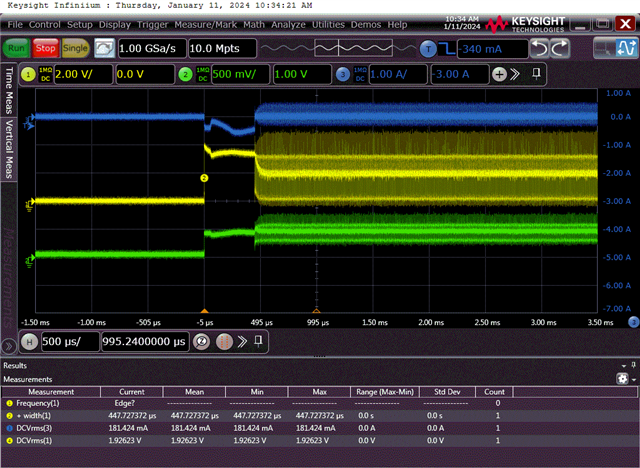

        对于尖峰、我 测试详细的波形:
        1.蓝色是流入 VBUS 引脚的峰值电流,如您所见约500us 500mA Spike ,和它的 Anastomosis 与先前的测试波形;
        2.黄色和贪婪是电荷泵电容的两侧波形、当电荷泵打开但 振荡尚未启动时会出现尖峰。
        希望该测试能够帮助 解释 PMIC 内部电路的尖峰电位效应。

    据我所知、如果您为 VBUS 使用一个外部5V 电源、那么您不需要电荷泵、并且您可以通过以下配置来连接引脚(从 TPS65920/30原理图检查清单):
    最右侧的选项显示了未使用电荷泵时的引脚连接。 请记住、如果 IC 用作 A 器件、可能还需要禁用电荷泵。 我不熟悉 A 器件与 B 器件的配置、因此我不完全知道如何确定器件模式。

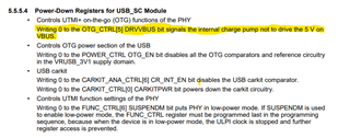

       谢谢您的回复,对于我的原理图设计,我完全按照检查清单,飞盖是浮动的,和 CP。 在连接到 VBAT (3.3V), 时、电荷泵开路时出现尖峰触觉、
        但如果安装了电荷泵飞跨电容器、仍然会发生 尖峰、因此尖峰可能是不可避免的行为、并且我非常确定电荷泵不能通过软件闭合、因为 ID 引脚通过10K 电阻器接地、
