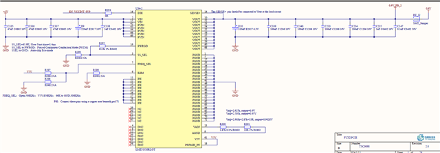

LMZ31520的设计原理图如下所示。 您能帮助检查一下是否有任何问题吗? 还是好建议?

    我建议多添加一个100uF 的电容器来达到建议的陶瓷输出电容。 如果您所需的负载超过默认电流限制、请在设置 ILIM 电阻值时小心。 其他一切看起来都很好。
