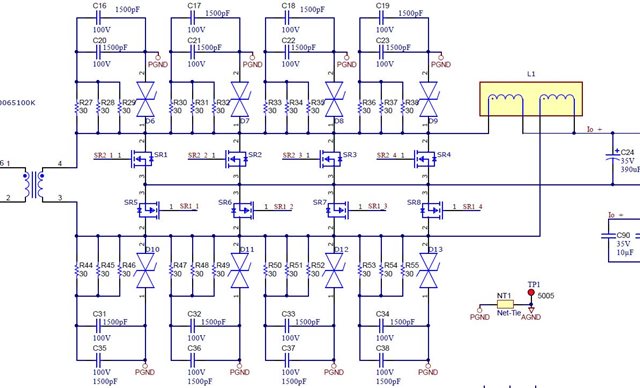

我使用 UCC28951设计了一个20V 输出电源。  它是成功的。  我指的演示是 TIDA-020031。
同时我需要设计70V 输出电源。 电流为45A、功率为3000W。  我是否可以使用 UCC28951来实现它?如果可能、有哪些优点和缺点?  是否有合适的演示参考?
同时、我想介绍一下中心抽头 SR 和全桥 SR 在70V 输出下的区别。  哪种方法更适合我的设计?
非常感谢!

    UCC28951可用于3kW 应用。  TIDA-020031设计的功率为3.6kW。  70V 输出的功率仍然足够低、可以使用 SR。
    以下链接将为您提供应用手册、该应用手册介绍了使用 UCC28951的 FSFB 的分步设计过程。  应用手册中还提供了指向与应用手册一起提供的 Excel 设计工具的链接。  我相信这些设计工具可以帮助您完成3 kW 设计。
     https://www.ti.com/lit/pdf/slua560
    使用 SR 全桥的优点是能够使用电压较低的 FET、并且变压器次级上不需要中心抽头。
    与双 SR 中心抽头解决方案相比、SR 全桥确实有一些缺点。
    1.您需要4 SR  2.
    2. SR 传导损耗为2倍。
    3、驱动 SR 桥比较复杂。
    非常感谢您的回答。 它对我非常有用。 我还想问一下 TIDA-020031的整流方法与 PMP8740的整流方法相比有哪些优点和缺点?他们使用的 SR 数量相同。

    这是一个有趣的问题。  在移相全桥中使用倍流器(原理图1)、而不是使用倍压器(原理图2)。
    原理图1使用两个以与初级 H 桥相同的频率运行的电感器。  与交错降压转换器类似、电感器将消除电感器纹波电流、从而降低输出电容器中的 RMS 电流。
    原理图2使用一个电感器、将具有更高的升压电容器 RMS 电流。  然而、该设计减少了一个电感器、并使布局更简单。
