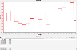

我正在尝试定制的 bq34z100板、其原理图与 BQ34Z100-EVM 的原理图类似。 我采用1节配置为电路板加电、使用电源为器件提供恒定的4V 电压、并获得稳定的结果。 然后、我继续使用三节电池配置、在 BAT+和 BAT-之间为器件提供12.5V 电压、并将 VOLTSEL 更改为1、然后选择我在电路板上安装的外部分压器。
这是 BQStudio EVM 的电压变化屏幕截图、
这是在我在"Calibration"选项卡上将电压校准为12500之后。 您有什么解决方案吗? 我将在此处附加 gg 文件。 另外、如果我使用外部分压器、"Data Memory"中"Calibration"选项卡下的分压器寄存器是否很重要、我可以从文档中收集到的信息用于内部分压器配置?

    您能否共享原理图和布局文件? 如果 VOLTSEL 节点上存在电容、则分压器可能尚不稳定、无法让监测计进行准确测量。 确保分压器电路周围没有额外的电容。

    很抱歉耽误你的时间。 我已经通过个人留言把原理图和布局发送给大家了。 我认为布局中距离最近的电容器不会给分压器带来任何问题。 请看一下。
    您好 Bhavil:
    我看了您的原理图、我认为您没有正确配置分压器电路、我没有看到分压器的返回路径、它看起来像是直接馈送到 BAT 引脚、这会对器件造成损坏。 此外、不使用 VEN、您有一个固定的分压器、这将导致电池组的待机放电水平更高。

    我已将 BQ34Z100 EVM 的电路用作参考、因此、如果您查看原理图中"电源电路部分"下的连接器 J1、我将短接接头5和6以及接头7和8。 因此、我认为分压器由连接在 BAT 引脚和 AGND 之间的 R19 (16.5k)完成。
    我进一步将连接器 J3的接头1和2、3和4、5和6分别短接、以便分别提供高达48V、32V 和16V 的电压。 您能 再看一下吗?

    除了未使用 VEN 外、其运行方式与 EVM 类似。 在测试期间、监测计是否处于睡眠模式? 它看起来电压在大约10秒的周期内保持稳定、如果这是由于泄漏或其他方法等硬件的随机影响造成的、那就没有什么意义了。 当您使用 DMM 测量 BAT 节点时、电压是多少? 您将需要高精度 DMM、以便使用增益推断正确的电压。
