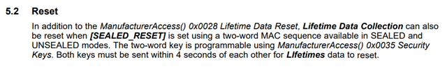

上周、我们有多个电池组、其中包含 bq27z561-R2电量监测 IC、其电池容量读数高于90%、但电压仅读数为2.7V (电池是具有7200mA 容量的3.2V LiFePO4)。  我当时认为电量监测算法对库仑计数、并通过查看电压来确定电池容量。   我想知道、如果电压是电量监测算法的一部分、容量有何可能不正确?   附件是 bqStudio 中的读数捕获...
另一个问题... 我发现如果我执行了"重置"功能、容量得到了纠正、似乎解决了问题。  RESET 函数的作用是什么?  我会丢失所有学习周期信息、所有操作、还是只是重置所有标志和数据。  基本上、执行"复位"功能的优点/缺点是什么?
    Dave、您好!
    ChemID 是如何匹配的? 如果您使用的是 GPCCHEM 工具、那么在理想情况下、对于良好的匹配、您会希望 DOD %误差小于3%、以便获得良好的匹配。 此外、您能否为我提供此文件的 gg 文件? 有关 Impedance Track 算法的更多信息、请参阅 此文档。 关于复位命令、请参阅《技术参考手册》中的以下图像。
