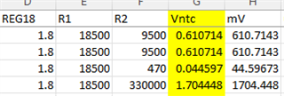

以下是我的观察结果、我无法准确地将 ADC 计数转换为 mV、您能指导我吗?
电阻欧姆 ADC 计数 mV
9500 462
9500 470
470 91
330k 1144

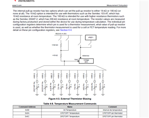

根据下图、考虑基准电压为1.8、上拉电阻为18k、我尝试如图所示进行计算、但我认为它没有接近预期值。

    由于您使用的是 ADCIN、因此用于热敏电阻测量的上拉电阻应处于非活动状态。 我不确定 如果将上拉电阻器配置为 ADCIN
    如果要获取热敏电阻测量的 ADC 计数、则需要使用  DASTATUS6 ()- 0x0076 或  DASTATUS7 ()- 0x0077 子命令
    为了从 ADC 计数中获取电压、计算公式为 mV = (计数* ADC_GAIN)/(2^24)。
    要从热敏电阻测量获得电压、必须为 V =(计数* 1.8V * 1.667)/(2^23)。 (如果配置为热敏电阻)。
    据 ADC 计算、您听到的声音比应有的值小得多。 如果您要使用1.8V 作为 ADCIN 的上拉电阻、可能可以使用连接到 REG18的18k Ω 外部上拉电阻。

    能否确保在用作 ADCIN 时使用了上拉电压和电阻。
    它从未提到过、如果用作 ADCIN、上拉将不起作用。

    TRM 提到没有对 ADCIN 使用上拉电阻、而上拉电阻用于热敏电阻测量。

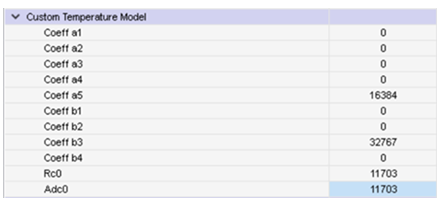

    您必须输入以下系数:
    例如、您可以将 TS3 Config 设置为0x2B。 这将设置18k 上拉电阻并选择自定义温度模型。 它还会设置该引脚、使其不用于温度保护。 您可以使用0x74读取报告的 TS3温度。 此引脚配置为测量原始计数–因为温度系数设置为不使用多项式。
    可以使用以下公式计算近似电压:(1.8V *计数)/(2^15)。
