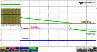

我的客户已捕获 POE PD 端的断电波形、您能说明一下断电顺序吗?

    感谢您的联系。 从电压电平看、这看起来像是 PSE 发送的检测信号。
    您可以告诉我:
    1.您在哪里测量了这个电压? PD 的 VDD VSS?
    2. 您是如何 关闭电源的? 关闭 PSE 或断开以太网电缆、或通过其他方式。
    帝昂
    尊敬的 Diang:
    1.是的、它是在 PD 的 VDD VSS 上测量的。
    2.关闭 PSE 端。
    查尔斯
    尊敬的 Charles:
    感谢您的确认。
    "大约30V 的第二步进"是由 VSS TPS2373的 UVLO-UVLO 下降 VDD 引起的。 当 VDD VSS 较低时、PG 引脚将被设定为低电平、而栅极输出也将被设定为低电平。
    "通信?" 使用 TI 的 PSE EVM 时没有找到该信息。 从 电压电平看、这看起来像是 PSE 发送的检测信号。
    帝昂
