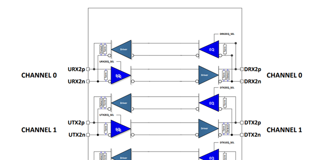

根据下面的 TUSB1044方框图、它是双向的、我们可以将其用于两种应用、对吗?
URX2p/URX2n 作为输入、DRX2p/DRX2n 作为输出。
2.URX2p/URX2n 作为输出、DRX2p/DRX2n 作为 输入。
杰夫
    杰夫
    是的、您可以参考数据表的表4、
    大卫
