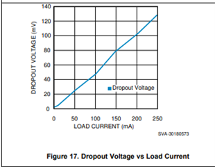

问题1:
您能否说明输入和输出引脚之间可能的"电阻值"?
需要执行此操作才能计算系统中可能的浪涌电流(具有特定的 Vout 和 Cout 值)。 此外、我还需要了解使用此电阻值时 Vout 升高的压摆率。
问题2:
此电阻值随温度如何变化?
谢谢:
ShreeHarpa K

    您好 ShreeHarpa:
    1) 1)您计划在您的系统中使用什么电流?
    IN 和 OUT 之间的电阻取决于系统中使用的电流。
    2) 2)电阻值会随温度变化、但我们必须首先知道您的系统中正在使用什么电流。
    如果您有任何其他问题、敬请告知。

    您好 ShreeHarpa:
    如果器件处于压降状态、则 FETon 电阻为5m Ω、如下面的图17所示。
    要计算浪涌电流,请使用公式 I=Cload * dv/dt。 请参阅 管理 浪涌电流应用报告、详细了解浪涌电流对 LDO 的影响。
    通常、当温度升高时、电阻会增加。 另请参阅 LDO 基础知识 、以了解有关 LDO 压降的更多信息。
    如果您有任何其他问题或疑虑、敬请告知。
    汉娜
