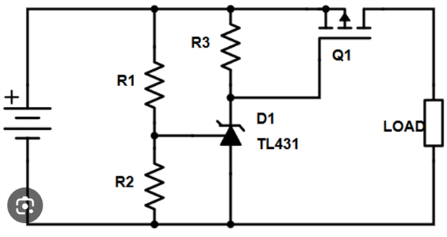

这个问题与 LM4041的可调节版本有关。 我想了解的第一件事是什么是关断状态阳极电流(即 ADJ 连接到阴极时)、它会如何变化(包括温度变化)?
我使用 LM4041有过压的车辆负载突降保护电路方案(如图所示)、是否重视提供有关其功能以及本设计可能存在的任何问题的反馈?
非常感谢您提供所有反馈。

    很遗憾、我们没有在该器件上测试该规格。 您可以考虑使用 TLVH431。 它是一个类似的器件、包含关断状态电流规格。
    我也认为此电路不能正常工作。 并联稳压器的阴极需要连接到 MOSFET 的栅极。 有关示例、请参阅此电路。

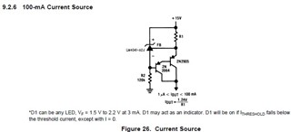

    好的、Walter、我感谢您的善意回应。 嗯、我使用 LM40401提供的电路似乎在各个方面都可以正常工作、除了 MOSFET 栅极由于 LM4041而不接地并被提升到大约1.5V、我认为这可能是 LM4041的工作电流? 另外、想知道 TI 为什么会在其许多应用示例中建议使用 LM4041、否则会在  关断状态阳极电流未知时导致潜在故障? 请参阅随附的 TI 示例。 不过、我还是很欣赏您使用 TLVH431的示例、但采用 LM4041的设计简单性具有很多优势、它还具有电流限制和迟滞功能、更不用说它能在高于150V 的高得多的电压下工作? 如果您有任何其他反馈、我真的很感激。 非常感谢、此致

    我的错误是栅极连接正确。 431系列和 LM4041具有不同的输入架构。
    该电路应设计为始终存在最低阴极电流。
    LM4041仅具有10V 的建议最大电压或15V 的绝对最大电压。

    感谢您发送编修。 是的、注意到 LM4041的10V 限制。 但在提供的电路中、LM4041受到9V1齐纳二极管的保护、因此即使输入电源为150V、LM4041也绝不会超过10V? 只需~总结一下、您是否能够确认我在 MOSFET 栅极看到的1.5V 电压是 LM4041工作电流的结果、该电流大约为30 μ A 40uA、流入47k 栅极下拉电阻器? 就像我说的、电路的其他方面都挺好的、我直接用70VDC 的方式就尝试过、没有任何问题。 如果知道栅极上1.5V 的电压来自何处以及它有多稳定、那会很好吗? 非常感谢和亲切问候 Barry

    是的、1.5V 的偏移来自通过 LM4041的电流。 它应该是稳定的、并且齐纳二极管也很好。
