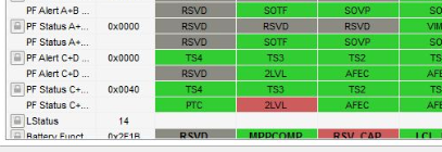

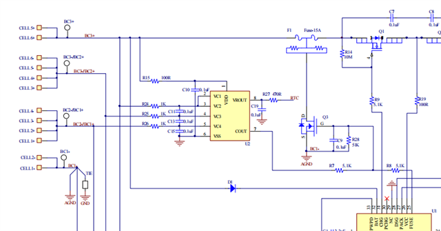

我们的客户发现、 2个电池组、2LVL 将在低电压下触发、您可以帮助检查原理图吗? 谢谢!
进程复制过程:
1.测量第二个 IC 检测到的电压,该电压与 Gauge IC 一致。
2.给电池充电,看看电池的电压是多少,电池会触发 PF 2LVL。
~A 电压:4059 μ A 4066mV;4389mV

    2LVL 是二级过压保护。 您能帮助检查原理图是否有问题吗?
    Kailun、您好!
    原理图看起来没有问题。 输出电压是否触发?
