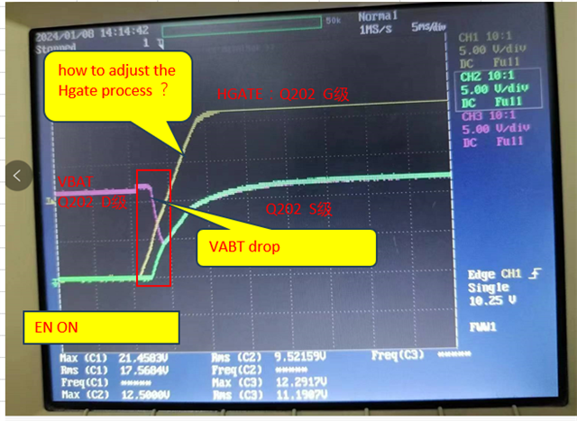

大家好、
客户使用 LM74810-Q1,当 EN 导通时, Hgate 升高时, Vin 会出现下降,您可以看到下一张图片,我想我们可以加速 Hgate 升高,但如何加速 Hgate 升高。
    尊敬的 Colt:
    如果输入电源具有足够的拉电流能力、则在开启 HGATE 时不应出现输入电压降。 如果输出电容更高、则 HGATE 启动期间从输入到输出的电流可能更高。 为了限制/减少启动期间从输入汲取的电流、您将必须通过增加 C212来进一步减慢 HGATE 的斜升速度。 如果输入电源电流容量是 Vin 压降问题的根本原因、则可以增大 C212或增大输入电源的电流限制。
    如果要加快 HGATE 的导通速度、您可以使用 DNP C212。
