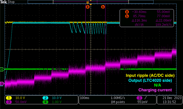

我在设计中将两个 LM5069背靠背放置以用作双向开关、并且在测试期间两个开关都闭合。 一侧为交流/直流稳定型电源(54V)、另一侧为10S-3P 电池充电器(Linear Tech. LTC4020)。 测量了 SIGNAL OUT_SWITCH 和 EL_LEFT_MES、它们是相同的。
我相信充电器和交流/直流转换器都会在电力线上产生一些纹波。
在特定充电电流下、交流/直流侧的 LM5069晶体管呈线性作用并过热、从而导致晶体管损坏和输出振荡(请参阅下文)。
我检查了故障计时器引脚、但该引脚没有上升、这意味着它与功率限制或电流限制无关。
我绕过了 OVLO 保护、但问题仍然存在、我的设计中没有 UVLO 保护。
我检查了栅极引脚。 正常操作时、如数据表中所述、它比 VIN 高12V。 当输出开始振荡时、它会降至比 VIN 高3V/4V 左右(请参阅下文)。
我在晶体管漏极和接地之间添加了一个电容器,它改善了开关行为,但没有完全纠正:输出振荡不大,但 V(GATE )仍然不稳定一段时间(见下文)。
您是否在此组件中遇到过类似问题?
不知道振荡的原因是什么?

    我是否能够知道观察到的振荡电流水平是多少?
    如何测量该电流? 刻度显示为50mV/div。
    建议-1:将10Ω 电阻放在 R1004上、并将10nF 陶瓷电容放在 R1011上。 请查看性能。
    建议2:删除下面的电路。  请查看性能。
    建议-3:移除 Q1000并将 OUT_SWITCH 网络直接连接至 EL_LEFT_MES。  请查看性能。

    电流是通过电流钳位测得的。 这张屏幕截图 实际显示了1A/V 标度下的交流/直流输出电流测量值。 LTC4020侧的充电电流是50mA 斜升/阶跃。 当充电电流为200/ 250mA 时、会发生振荡。
    非常感谢您的建议。 我会尝试所有的,并返回给你与我的结果。
