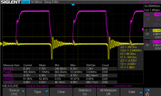

大家好!
我是 Prit、我尝试使用 LM51551 IC 设计一个直流/直流转换器、我连接设计的原理图。
设计参数如下:
输入电压:8V 至36V
输出电压:12V 固定电压
最大输出电流:5A
使用的拓扑: SEPIC
当我不从设计的电源汲取电流时、它工作正常、我观察到11.89V 的输出、以及它在整个输入电压(8V - 12V)范围内非常可接受的纹波。
但当我从其中汲取1安培的电流时、它会在输入电压为17V 时进入断续模式、而我使用 MOSFET IRFB3077、并且我能够使用 MOSFET IRFB3205在输入电压为17V 时消耗3A 的电流
在上述负载电流条件下、我将无法低于17V 的输入
用于此设计的计算器和参考:
参考计算器 Excel 工作表
数据表和  AN-1484《设计 SEPIC 转换器》
我的问题是什么?
1.即使 IRFB3077的 RDS_ON 较低、为什么它的电路性能低于 IRFB3205?
2.即使所有计算似乎都正确并且使用 TI 提供的 Excel 表格完成,我也无法获得12V @ 5A 与8.5V 输入电源?
3.为什么 MOSFET 过热?
4.当我观察感应电阻器0.005欧姆(3W、也经过检查)上的电压波形时、我得到0.8V 到3V 的尖峰、相当于数百个正在通过它运行的电流、而我的电源能够提供10A 最大
(我没有观察到电源因这些尖峰而跳闸或进入 CC 模式)
5.是否有其它电路拓扑或更好的 IC 来满足这一要求?
我试过什么?
1.我尝试过不同的 MOSFET,用相同类型的新电感替换电感
2.反复核对和验证计算
3.在此附上 DSO 的屏幕截图(黄色:感应电阻器上的电压,粉色:栅极电压)
(注意:此 DSO 测量使用接地弹簧探头进行)
如果有人能建议一些改进或指导方针、对我们非常有帮助
e2e.ti.com/.../AL111_5F00_Rev1_5F00_Schematic.pdf
谢谢。此
致、 PRIT 瓦尔莫拉
    Prit、您好!
    您能否共享设计计算器和布局?
    我可以看到您使用的 MOSFET 具有很大的 Qg。 它会增加开关损耗。
    您可能需要更改 MOSFET 或降低开关频率。
    冯志

    Prit、您好!
    布局方面存在很多问题。 您应该遵循 LM5155EVM-SEPIC
    您应该选择 SMD 二极管和 MOSFET 以获得最佳性能。
    冯志

    Prit、您好!
    请遵循数据表中的布局指南。 很难说是什么导致了这个问题。
    您可以在 SPEIC 和降压/升压之间进行选择。
    或许开始使用 TPS552892EVM 会更容易一些
    冯志
