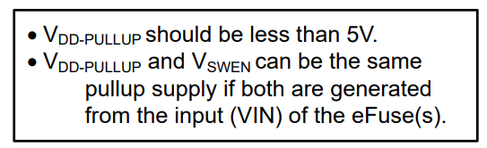

3. VDD 上拉电平是否必须低于5V? 从下面的捕获可以看出、它提到的内容应该较低、这是有原因的吗?
    在下面的问题中、由于 EVM 用户指南中有 J1跳线、用于将 SWEN 连接到 Vin。 客户也将12V 连接到 SWEN、器件也可以工作、因此他们想知道此引脚的额定电压是多少、谢谢。

    问题3的答案较多、提到的 VDD PU 应小于5V、但建议运行条件显示高达16V、这表明我们应该采取该措施?

    SWEN 引脚的绝对最大额定值为5.5V。因此、建议的上拉电压应< 5V。
