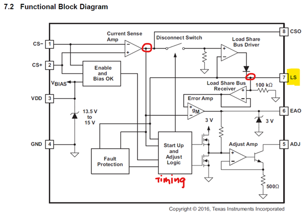

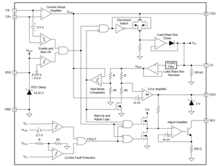

我是否知道 CS+/-和 LS 是如何控制3V 来切换调节放大器的? 谢谢。
    您好、Rock
    、 感谢您关于 UCC29002中的控制电路的问题。 请查看 UCC29002数据表的最新版本、我认为这些版本比前一个版本更好地解释了情况。 www.ti.com/.../ucc29002 该图显示了 UCC29002和 UCC39002控制块内的等效逻辑。 UCC29002-1的控制电路几乎相同、但启动模式比较器输出实际上始终连接到 GND。 很遗憾、没有足够的时间将此图表包含在新的数据表中。 但也许下一个版本会包含它。 此致、 乌尔里希
