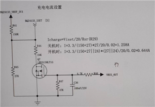

在电池充电过程中会出现充电压降现象。 请转发给 FAE 并帮助解决该问题。
下图显示了充电过程中充电电压的变化曲线。 所用锂电池为3200mA、3.7V、最高充电截止电压为4.2V。

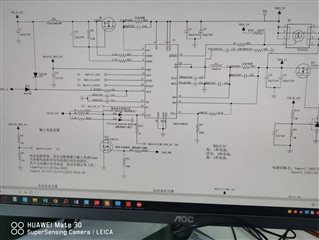

    您能否提供元件值或 BOM 列表?
    A·克德尔
    尊敬的 Aya
    尊敬的 Gabriel:
    感谢您提供。 如果您有可以发布的 pdf 版本、那是最好的选择。
    我会在下周中旬之前回顾并回复您。

    请参阅以下主题、了解导致设计中出现压降的原因: https://e2e.ti.com/support/power-management-group/power-management/f/power-management-forum/1220405/faq-bq24105-why-does-the-battery-charger-s-output-voltage-and-current-show-several-pulses-before-charge-termination

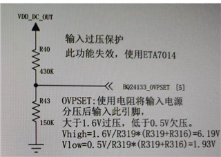

    我是 Makoto 的一名硬件工程师。 关于 TI 充电芯片 BQ24133的异常充电问题、我想问几个问题:
    ① Bq24133没有 FB 引脚、Rtop 和 Rbottom、50mV x (1+RtoP/Rbottom)、并且在规格中未找到;
    ②即使在处理措施中没有针对 BQ24133的测量方法、也可以通过增加 RSR 来降低 ISET 吗?
    ③目前、公司通过100K 将 CELL 引脚拉至 GND。 这是否会影响 RtoP/Rbottom 值? 是否建议将电芯直接连接到 GND?
    ④当 ITERM x RTOTAL 大于 VRCH 且充电器重复进入和终止充电时、充电电流波形是多少? 感谢您的答复。

    我建议将 CELL 引脚直接连接到 GND、因为100k Ω 电阻器可能会产生影响。
    请告知我行为是否有所改善。
