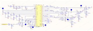

下面是我们 TPS65263设计的原理图、其中 LX1符合5V/3A 要求、LX2符合3.3V/2A 要求、而 LX3符合3.3V/2A 输出要求。 问题描述:在我们收到的市场反馈中、经测试发现 TPS65263的 LX1的5V 输出对地短路、另外两个 LX2和 LX3的3.3V 输出正常。 更换新的 TPS65263芯片后、三个通道的输出正常、产品运行正常。 我们怀疑 LX1对地短路、这是长时间由5V 过流造成的。 现在、我们需要您的帮助、以检查我们的电路参数设计是否存在任何问题。 如果有问题、请给出合理的解决方案! 谢谢!
    清晰的原理图

    尊敬的 Yuanxs:
    请参阅有关原理图的评论:
    <1>建议添加一个0.1uF 的电容器以进行高频滤波。
    <2>建议在 V7V 引脚和接地之间使用一个10uF 电容器。
    <3>请仔细检查 Cc 的值、您可以参阅数据表以选择 Cc。 在 EVM 板上、我们使用3.3nF。
    BRS
    卢西亚
    尊敬的 Yuanxs:
    对于 LX1短接至 GND 的原因、请查看以下潜在原因:
    <1> 输入电容过远、导致 SW 尖峰过高或过低、从而导致 LSF 或 HSF 损坏
    <2> 输入电压浪涌/ESD
    <3> 输入电源性能不佳
    <4> 生产测试引起的过压事件
    <5> 引导电容器太小或离 IC 引脚太远
    <6> 电感器饱和电流太小
    <7> 导致内部逻辑正常工作的外设元件缺失/质量问题(输入电压电容器、引导电容器、FB 电阻器等)
    <8> IC 引脚对引脚短路导致 EOS
    <9> 焊接质量问题导致组件开路/短路或 IC 引脚开路或引脚对引脚短路
    请检查您的申请、以查看是否存在上述任何潜在风险。
