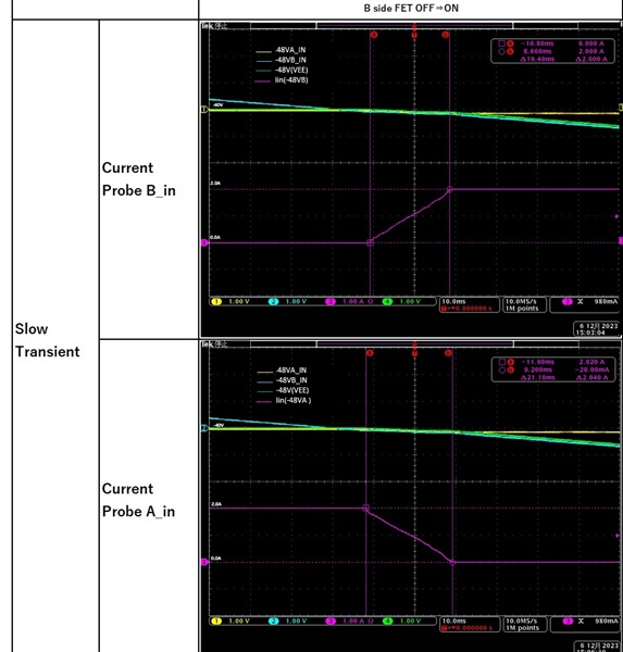

我们正在使用评估板 TPS23525EVM-815对 ORing 电路进行实验。
在向 A 输入端施加-40V 恒定电压的情况下、我们已逐渐增大 B 输入端的电压、以查看在开关点是否存在从 A 输入端到 B 输入端或从 B 输入端到 A 输入端的直通电流。
当 B 输入的电压变化缓慢时,没有电流流经,。

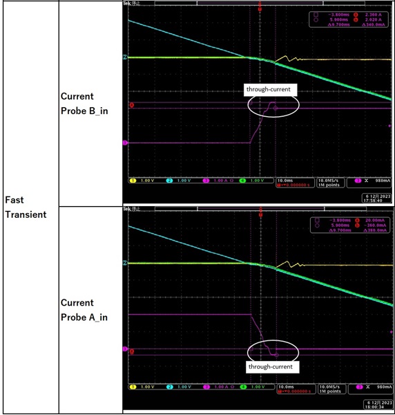

但当快速改变时、似乎瞬态流过电流会瞬间流动
Q1请说明 TPS23525内部的预防机制如何防止流经 A 输入端或从 B 输入端流向 A 输入端的电流。
Q2请解释在快速切换时为什么会出现瞬态馈通电流、以及 Q1中提到的预防机制在这种情况下是如何工作的。

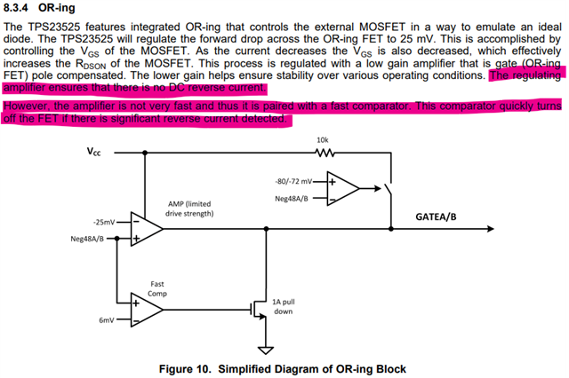

    请参阅下面的屏幕截图。 此控制器可确保没有直流反向电流。 因此、当 A 节点和 B 节点之间的电压差缓慢产生时、放大器能够阻止反向电流。 然而、当电压差压摆率快速时、由于放大器不是那么快、将会瞬间产生一些反向电流。 之后、比较器会关闭 FET。

    问题4
    我知道我们在此 ORing 电路中执行的控制如下。
    -由于电流的增加, FET 压降电压大于25mV。
    - Neg48A/B 电压变得低于 VEE - 25mV
    -栅极电压会上升、直至 ORingFET 两端的电压达到25mV。
    但是,根据数据表中的原理图,Neg48A/B 电压连接到运算放大器的+输入端,其工作原理如下。
    - FET 压降电压由于电流的增加而大于25mV。
    - Neg48A/B 电压变得低于 VEE - 25mV。
    -栅极电压下降,FET 压降电压上升。
    我的理解错了吗? 或者原理图中是否有遗漏? 请确认。
    反向电流为6mV/MOSFET RDSON。
    首先将栅极电压稳定在25mV、然后当压降增加到超过80mV 时、栅极完全增强。

    我还有一个问题要问。
    快速 Comp 检测何时在 FET 端子上施加反向电压并将 FET 栅极降低至低电平。 其阈值通常为6mV。
    我想知道从 FET 上的反向电压超过6mV 到 FET 实际关闭的延迟时间最坏情况变化。
    (我用一个样本测量了延迟时间、大约为600ns。)
    此信息是估算反向电流在最坏情况下的值所必需的。
    提前感谢您提供任何信息。
    最大值约为800ns。
