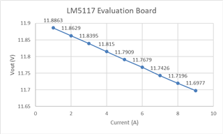

 最近购买了 LM5117EVAL 板。 您可以在该数据表(镀铬扩展号:/efaidnbmnnnibpcajpcglclefindmkaj/www.ti.com/.../snva466b.pdf)中看到第10页的原理图
下面是从1A 到9A 的 Iout 与 Vout 间的关系图、步长为1A。 我想问为什么 Iout 增大时 Vout 会线性下降? V_max - V_min = 0.1886V。 此外、有一种方法可以避免这种压降?
    电压小降是由我的电缆引起的。 我们应该在 LM5117评估板输出端子上测量 Vout。 请关闭此主题。 谢谢
