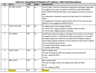

当前在 BQ25731的实现中、当写入 ChargeOption0寄存器时、观察到 RSVD 位读回0、其中数据表表表将 POR 值列为1。 当寄存器被写入时、为了与 POR 值保持一致、该位被写入为1。
您能帮助 回答以下 问题吗?
  1. 该 RSVD 位是否始终为1、或者它是否可以每次为0?
  2. 在上述写1然后读回0的情况下、这是预计发生的情况吗?
此致!
雅克·圣路易斯
    尊敬的 Jacques:
    您能解释一下您所说的 RSVD 是什么意思吗? 我在数据表中找不到该项。
    穆尼尔
    请参阅下面的
    大家好、Jaques、
    该位值无关紧要、它不执行任何操作。 您可以忽略该位。
