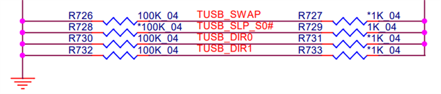

您能帮助查看随附的原理图吗?
源来自 Intel TCP 端口、我们希望使用 TUSB1044来实现 DP+USB 功能、请推荐。
谢谢你。
骑士。

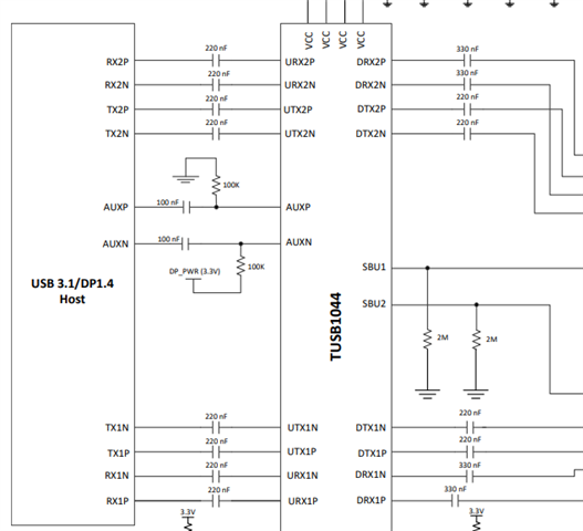

    我建议将 C518、C517、C533和 C535更改为220nF。
    这遵循1044数据表中的典型应用。
    我还建议将 DIR0/1上的下拉电阻器更改并将引脚切换为1K 以获得低输入值。

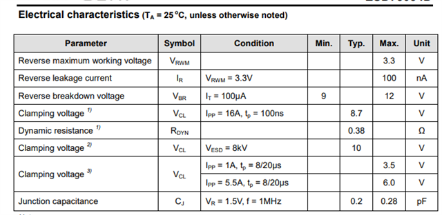

    从 ESD 保护方面看、我们可以看到几个不同的钳位电压值。
    您应确保二极管的钳位电压约为3V。 我通常推荐的合适二极管是 PUSB3FR4。
    希望这对您有所帮助、如果我漏掉了任何内容、请告诉我。
