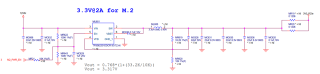

尊敬的团队:
您能帮助查看以下原理图吗?
非常感谢。
吉米
    尊敬的 Jimmy:
    原理图看起来一切正常。 没问题。
