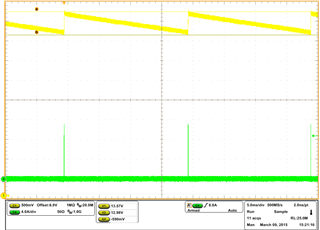

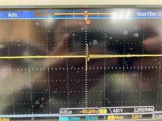

1.升压 OVP 的测试方法是什么?
输入为5V 时、输出电压分压电阻调节为输出14.25V、输出钳位在13V 而不是0V (OVP 启动)、开关波形(如下所示)是否正常? 它看起来不像 PFM 波形、规格书里面有它。 夹具13V 的说明?
3.当输入为5V 时、输出调整为9.1v、通过输出引脚施加电压、当尝试启动 OVP 操作时、施加的电压在9.1v~13.2V 之间、开关波形也如下。 是否可以认为 OVP 未激活?
    尊敬的 Mark:
    1.在 VOUT 引脚上检测到 OVP、当电压高于13.2V 时、开关停止、直到 电压达到(13.2-0.25) V。
    正常 OVP 波形如下所示、
    输出电压介于13.2V 和11.7V 之间、开关波形为脉冲。
    3.当输出连接到高于目标的电压时, 理论上没有开关。
    实际上、当启动电压低于规格值时、器件将检测到启动电压、此时器件将切换到为启动电容器充电。
    开关操作将与您测试的一样。
