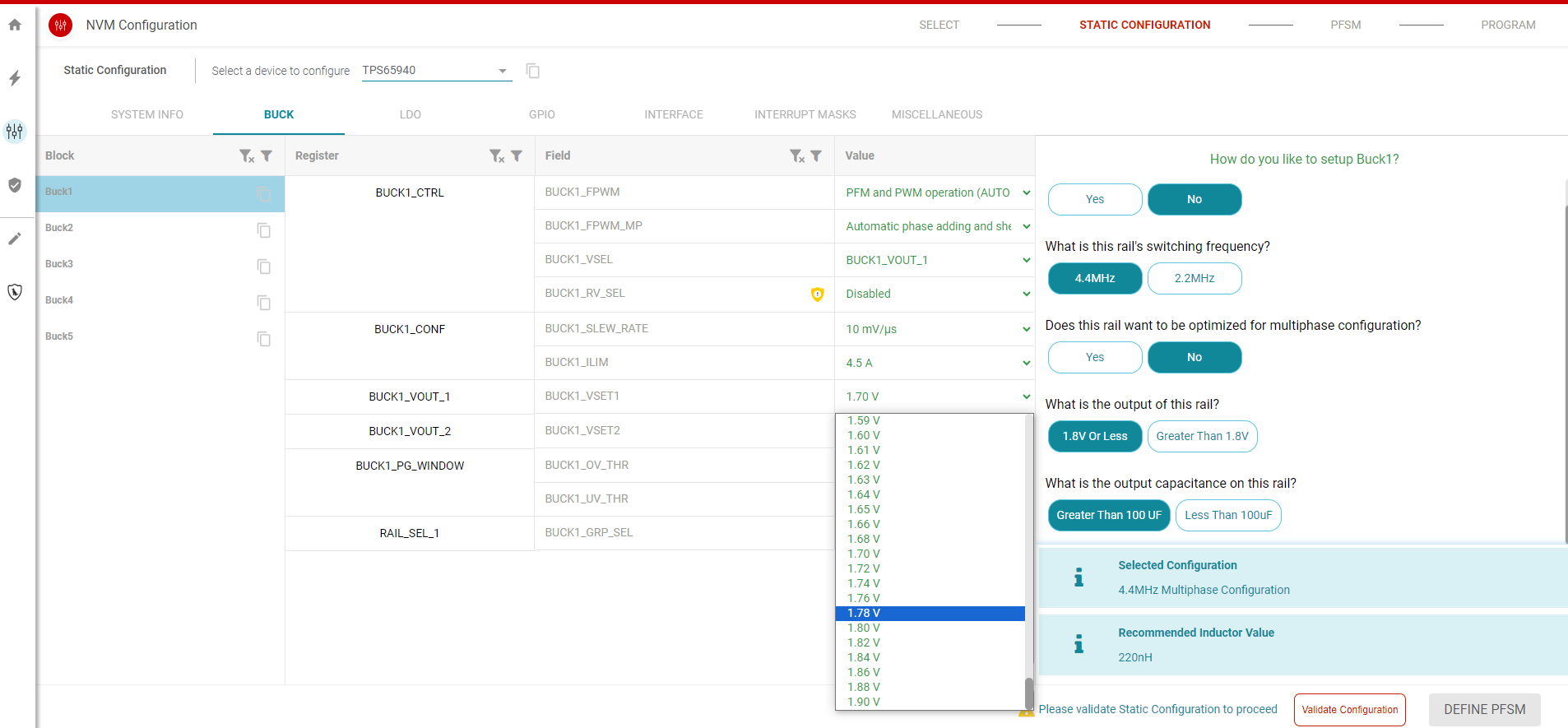

数据表中说明了当1个淘汰输出时,每个降压可配置为高达3.34V 的输出电压  。
但在 GUI 中,下拉框 只允许 像在多相中一样,编程到高达1.9V。
我如何获得压降箱以允许高达3.34V 的电压
    您好、Avraham、
    如果您需要高于1.9V 的电压、则需要单击
    大于1.8V
    按钮以更改步长以允许更大的电压。
    屏幕截图显示在 PMIC 可扩展 GUI 工具版本4.0.0中(此处链接)
    尼古拉斯
