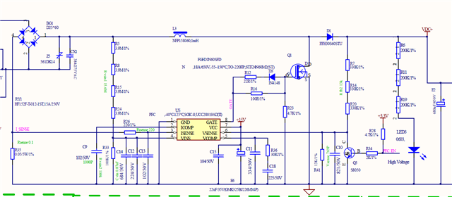

下图展示了 UCC28019A 的设计原理图。 在谐波测试期间、我们发现 I THD (%)值超过5%、不符合设计要求。 换了电感没有改善。 您能提供一些建议吗? 谢谢!

    假设 I THD 测试条件是满载和230VAC。  您能验证一下还是改正我吗?
    此外、请提供此 PFC 电路的输入和输出设计要求。
    超过5%的 THD 测试的实际结果是什么?  是6%、10%还是更高?
    在第二次测试中更改 L3时、是否使用相同的值进行替换?
    在大多数情况下、在高压线条件下 I THD 偏高的常见原因是在部分或整个线路周期中的电感器中存在不连续电流(DCM)。
    I-CCM 较低主要来自或全部来自电感器中的 THD。
    作为测试、如果可能、请尝试连接2个串联的电感器并测量 I THD。  我不建议将这作为解决方案、但作为快速测试、以查看电感越高(CCM 越多)是否会产生有利影响。
    乌尔里希
    1、测试条件:输入:VAC230输出:750W
    2、设计要求如下图所示
    、:电感器后的测试结果
    L3 = 0.8mH,  I THD (%):7.3
    L3=0.91mH,  THD (%):7.0
    L3 = 1.29mH,  I THD (%):6.5
    L3 = 1mH,  I THD (%):7.0
    设计要求:THD (%)<5.0
    由于结构原因、电感值不能进一步增加、当前测试结构也未满足预期。 您能帮助确定原因吗?

    为了在230VAC、750W OUT、65kHz 频率下在电感器中保持 CCM、需要大于526uH 的值。
    只要电感器磁芯是铁氧体、并且在高电流下保持固定值、您的约1mH 测试值肯定会在电感器中维持 CCM。
    如果您的电感器使用铁粉磁芯、并且电感随电流显著降低、则您可以在线路峰值附近转换到 DCM。
    请验证您的电感器 ("NFP158060、1mH")是固定值(使用铁氧体磁芯)还是使用磁粉芯的可变值"摆动扼流圈"。
    如果是可变电感、L 与 I 曲线是多少?
    假设电感不随电流变化、我们必须寻找导致 THDi 不良的其他可能原因。
    一种可能是 ICOMP 上的 C9可能过低。  请尝试将该值增加到1500pF 和2200pF。  了解这些值的 THDi 变化情况。
    乌尔里希

    L3 PFC 电感器磁芯的材料为"铁铝硅"。 I-L 曲线如下所示
    垂直轴表示初始磁导率%μ。,水平轴表示直流磁化力 H
    您好、Colin、
    感谢您出现磁导率曲线。  从图中可以看出、电感为"摆动扼流圈"型、其电感随电流的变化而下降。
    根据核心器件型号、我假设 特定材料为60u。
    这类似于 L 与 I 曲线、但没有尺寸。  如曲线图中的公式所示、 它需要 N、I 和 Le 才能确定任何特定电流电平下的 H。  然后、H 可以确定 μ m 的减少百分比、这与电感的减少百分比相同(从1mH 下降)。
    如果 H 在750W 输出时足够高、电感可能会下降到足够低以实现相当高的 DCM、这可以解释您的低 THDi。
    要显著低于526uH、H 必须远大于100 Oe。
    乌尔里希
