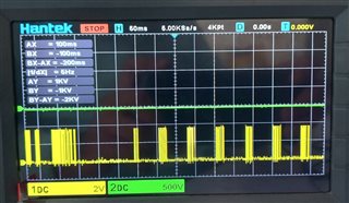

我正在使用 UCC28950 IC 设计全桥转换器。  规格如下
VIN =线路输入电压
VOUT -> 25V ~ 150V 直流400W 输出
随附完整原理图、供您参考。
e2e.ti.com/.../Full-Bridge_5F00_error_5F00_20231226.pdf
大部分情况下都能正常工作,但到目前为止,IC 已损坏了6次以上。  IC 损坏的迹象是 PWM 波形不是恒定的。  检查下面的 PWM 波形和 SS 引脚图像以供您参考。
您能否帮助我确定导致此错误的路由原因?
- Bhavik
    您的查询正在审查中、我会很快回复您。
    如果器件上的软启动正在循环、并且栅极驱动器的脉冲更有可能达到断续过流保护。
    如果您的6个 IC 以这种方式工作、它们就不会被损坏。  电路中可能还会损坏其他器件。
    请参阅下方的、了解断续模式和逐周期过流保护。
    我查看了原理图、没有看到任何功能错误。  我建议 检查电路中的元件是否烧坏或损坏。
    使用数字或模拟万用表检查电阻器、电容器、FET、二极管、以查看是否能找到损坏的元件。
    我还建议您检查设计中使用的所有元件的额定值、以确保这些元件的额定电流和电压正确。
