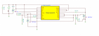

尊敬的所有人:
我试图模拟 TPS62130电路、但在仿真中没有生成标准输出。
如果我有任何错误、请指导我
阿比谢克
    你好,Abhishek!
    您能否添加一些负载并重新运行?
    尊敬的  Shuai:
    感谢恢复。
    请查找负载的结果、没有明显变化。
    阿比谢克

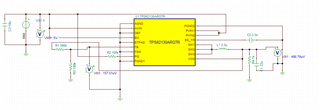

    您好
    我没有看到电感器。
    尊敬的 Shuai:
    感谢您的持续支持
    它在那里、但我稍后将其移除以检查差异、请找到具有电感器的结果
    阿比谢克
    您好
    这种模型不会有问题。 电压表显示的值可能不是平均值。 您可以使用振荡器来观察波形。
    感谢队友、
    我不再信任电压表。
    阿比谢克
