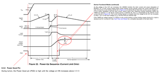

我想问一个有关 LM5069的数据表图22的问题。
(问题1)
关于电源正常、数据表中的第8.3.6项指出、它将保持高电平、直到 VIN 达到5V。
但在数据表的图22中、当 VIN 为0V 时、它变为低电平。
图22中是否存在此错误?
(问题2)
数据表规定当 OUT 引脚电压增加到输入电压的1.25V 范围内时、浪涌限制间隔(T2)已完成。
不过、在数据表图22中、该操作似乎是在该电压处于1.25V 以内之前完成的。
数据表说明和图22不匹配。
如果数据表中的说明正确、那么我下面显示的图表是正确的。
我想有一个时期、t2和 t3重叠。
我的想法是否正确?
请告诉我您的意见。
    尊敬的 Kaji San:
    感谢您的联系。
    对问题1的答复:图22需要改正。 PGD 应处于高电平、直到 VIN 大于~ 5V。
     问题2的答案: 浪涌电流限制和/或功率限制间隔是故障计时器持续时间。 因此、图22是正确的。 下面突出显示的句子需要修改。
    请参阅以下实验波形以更好地理解。
