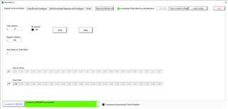

    Stefan、您好、
    请按照以下说明调试 GUI、并确保操作正确。 然后、您可以根据需要配置 EVM。
    1.将 USB2ANY 连接到 EVM。
    2.运行 Ruri.exe 并点击"Connect to USB2ANY"按钮。
    3.写入1到"要读写的数字字节数",点击"读"按钮,如果你可以从"00"得到写数据,这意味着没有什么话。
    然后、您可以根据需要配置 EVM。
    BR、Jared
