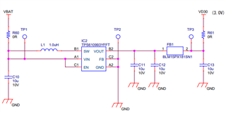

TPS610993在输入电压为0.7V~5.5V 时应获得3.0V 的输出电压、但在以下电路配置中、当 VBAT 被打开时、输出电压在极少数情况下变为5.5V。 (系统将会上传原理图并稍后与您取得联系。 主要条件如下。)
・输入电压:大约 3.0V (因为这是电池、所以大约为2.7~3.3V)
・μ A 输入稳定电流:大约 0.6 mA
・μ V 输出电压:3.0V
・μ H 电感:1.0μH
・μ F 输入电容器:10μF
・μ F 输出电容器:10μF 和+10μF
请告诉我为什么会发生这种现象。
另外、请介绍一下对策。
此外、我没有时间审查电路设计和布局设计、所以我想知道是否可以采取措施、比如尽可能改变外围电路的常数。

    您使用的是 IC TPS61033还是 TPS610993? 我在标题中找到了两个 p/n。 我想是 TPS610993、但需要仔细检查。 谢谢。
    内森
    丁弥敦
    抱歉、我们使用了 TPS610993。
    请告诉我们有关 TPS610993的信息。
    M. Tomizawa
    您好, M. Tomizawa,先生
    电池打开时、Vin 可能为5.5V、因此器件在直通模式下工作且 Vout 等于 Vin 吗? 您可以测试 Vin 波形来仔细检查吗? 因为当 Vin 比 Vout 高500mV 时、Vout 将因此跟随 Vin。
    尊敬的 Nicini Zhong:
    输入电压不可能是5.5V、我在输入电压设置为 Vin = 3.0V 的稳压电源下试用过、但在极少数情况下、输出电压大约是5.5V、此时测得的输入电压也是3.0V。
    原理图如下。
    尊敬的  M. Tomizawa:
    我能问 FB1有什么用吗?
    你好,尼中三
    这个问题对于解决我的问题是否必要?
    FB1用作滤波器来消除噪声。

    您能?在一个图中使用示波器来测试 Vin、Vout、SW 和电感电流的波形吗?
    您也可以通过电子邮件向我发送波形。 nini-zhong@ti.com
