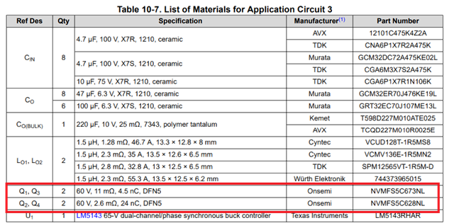

可以达到的性能。 它是否也支持 PFM 或超低 IQ 模式?
我似乎只是在数据表中显示了它在双路输出运行中。
杰夫
    尊敬的 Jeff:
    LM (2) 5143/-Q1在两相配置(MODE 连接为高电平)下不具有超低静态电流。 它将在轻负载时进入脉冲跳跃模式、但无法实现通常使用双输出设置实现的超低静态电流。 如果需要这一点、请考虑将两个 LM5148控制器作为两相配置-它具有80V 输入能力的额外优势。
    时间
    尊敬的 Tim:
    另一个要求、在数据表表格10-7中、两相应用。
    使用 Onsemi MOSFET。 我在下面找到了 TI MOSFET 替代器件。
    它是否有任何影响或需要注意?
    NVMFS5C673NL
    NVMFS5C628NL
    杰夫
    您好、Jeff、这些 FET 不是 Q 级。 此外、低侧 TI FET 具有非常高的 Qrr。
    时间
    尊敬的 Tim:
    明白了、谢谢!
