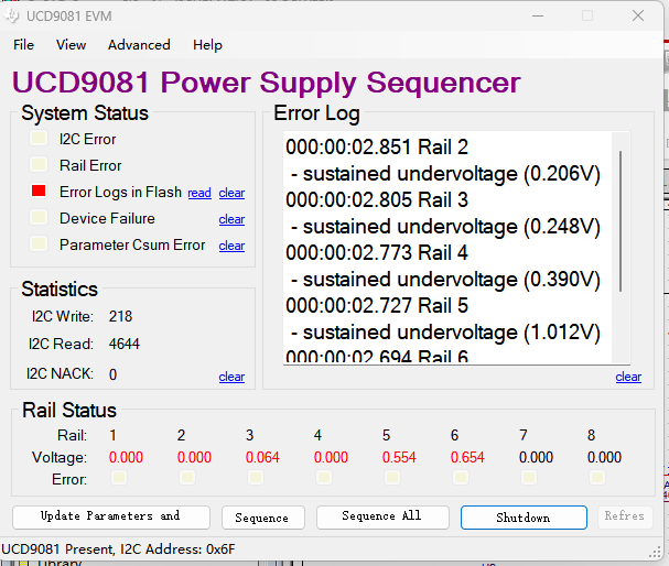

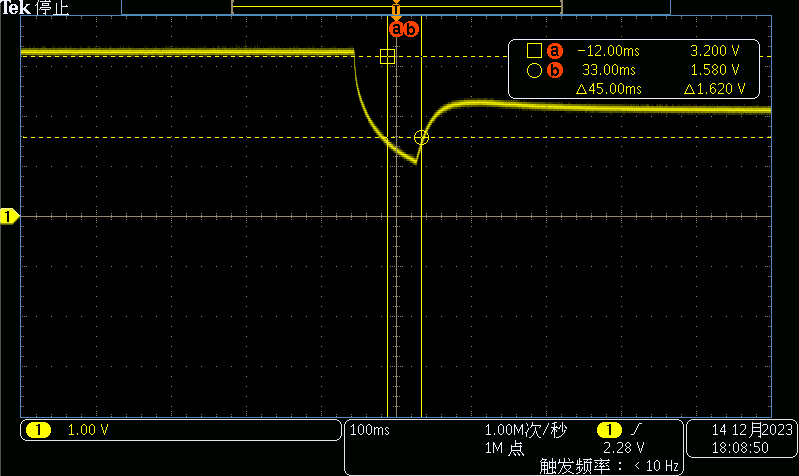

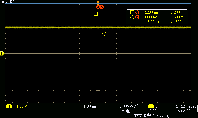

 给电路板加电并配置好芯片后、点击 SHUTDOWN、MON5和 MON6有大约1.9V 的连续电平。 当我断开连接的电源后、这个电平也存在、所以应该是来自 PFM 芯片的电平输出。

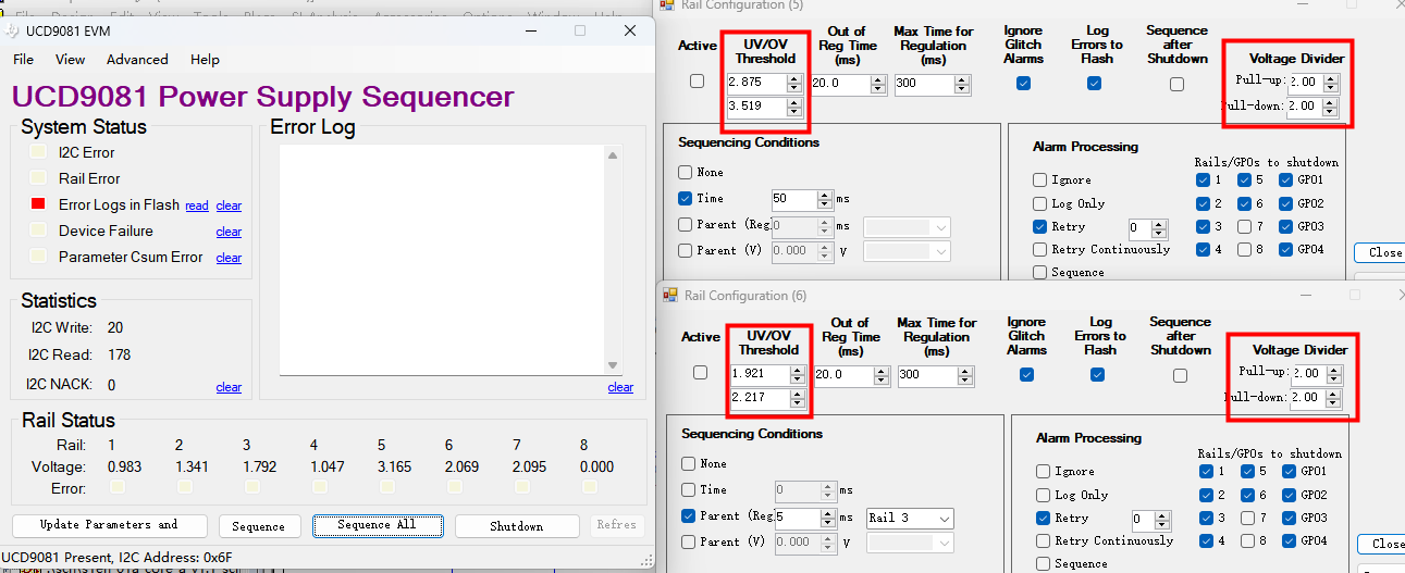

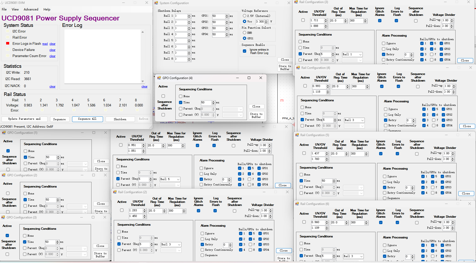

    这些是所有配置。
    这是当我点击"SHUTDOWN"时会发生的情况:

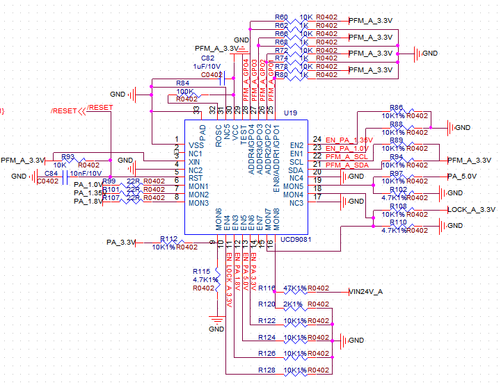

    • 我的原理图如下所示:

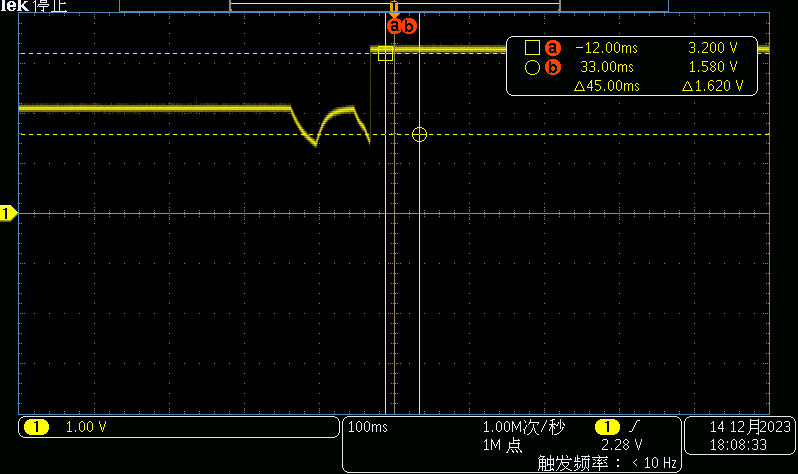

    • 这是点击"SHUTDOWN"后 MON6输入的电平状态:
    • MON6输入电压加电波形:
    • MON6输入电压关闭波形:

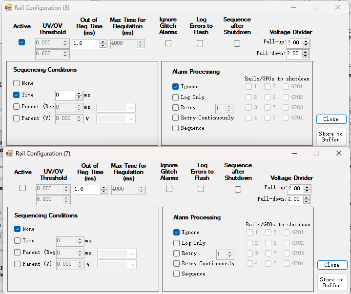

    当我关闭电路板并重新启动它时、在单击 EVM 以查找器件后、器件的 MON5和 MON6配置被自身更改:
    我已经断开了到 MON 的所有电压并且没有输入 PFM、这个电平一直存在、请帮助分析原因、请回答、非常感谢

    有几件事需要检查:
    1. MON5/6的 ENABLE 信号的状态如何? 它们应取消置位、以便下游 POL 关闭、
    2.您必须检查是否有漏电路径来驱动该导轨。
    颐和
    感谢您的答复
    当我点击关断时、所有 EN 都关断、电平0V、MON5和 MON6外部接入电路断开,所以我认为那个电平是在芯片 UCD9081内部生成的。
    您好
    这两个引脚上的 UCD 不可能存在这种泄漏。
    关闭后是否检查 PA_5V 和 PA_3V3?
    颐和
