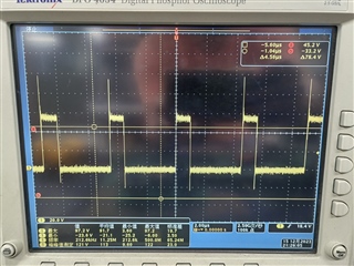

    ·海 在室温下、MOSFET 的 TC (__LW_AT__Q37)将达到140°C。 Vgs 和 Vds 具有高峰值电压。 如何降低 MOSFET 的 Tc ? 工作频率为220KHz (R471=100k Ω) VGS VDS MOSFET 产品说明书 e2e.ti.com/.../HGD155N15S_5F00_V1.0-datasheet_2D00_010521.pdf
    您好、Liang、
    感谢您的更新。
    如果您在开关节点上看到很大的峰值、您可以考虑增加栅极电阻以减慢 FET 速度并减少过冲。
    如果原理图仍然是最新的、则使用0欧姆。 您可以添加5欧姆或10欧姆电阻、然后查看开关节点行为是否有所改善。

    你好,Niklss
    添加5Ohm,Vgs 峰值无法降低。  这导致了另一个问题:输出电压将 在几分钟内下降
    您好、Liang、
    感谢您进行测量并报告结果。
    如果电压在几分钟后下降、我会假设器件确实会由于触发过热而关闭。
    如果栅极电阻器没有改善行为、我接下来会考虑另外两种方法。
    第一种方法是更换 FET 本身。 数据表显示额定电压为150V。 为什么选择这样高的评级是有原因的吗?
    在55V 的输出电压下、额定电压为80V 的 FET 可能更高效。 (如果需要额外的裕度、即使是100V 的额定值也是可以的)。
    第二种方法是 在 FET 上实施缓冲器。 原理图已经显示了一个未组装的 RC (R522、C343)。
    是否已将这两个元件用于到目前为止的任何测试、或者在没有缓冲电路的情况下进行的测量?

    您好,Niklas
    1. Vds 峰值太高、超过100V、然后我将100V FET 更改为150V 1。
    2.是的,测量是在没有缓冲器的情况下进行的。 如果 R522、C343有建议值
    您好、Liang、
    感谢您的澄清。
    然后在填充缓冲器的情况下进行测量。
    要获得正确的缓冲器值、我推荐使用我们的功率级设计器工具、该工具附带一个用于 RC 缓冲器的小型指南和计算器。
    https://www.ti.com/tool/POWERSTAGE-DESIGNER
