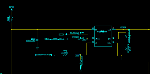

器件型号:TPS2552
5V 输入可用、启用为3.3V、没有输出电压。
我可以询问从何处开始调查这种情况吗?
    尊敬的 Ray:
    TPS2552应为低电平有效、因此如果您想输出5V、请确保 EN 引脚为低电平、谢谢。
