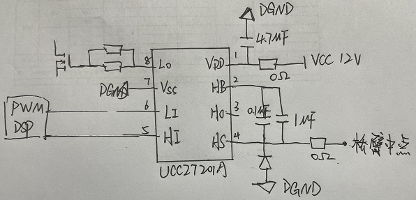

我的客户正在使用我们的 UCC27201A。 它们使用 MPPT 电压作为反激式的输入、反激式输出12V 为 UCC27201A 供电。 UCC27201A 部分 sch 如下所示:
它们会发现、当 MPPT 输入高于50V 时、我们的 UCC27201A 将损坏、输出异常、如下所示:
(CH1:高侧 MOS  VgsCH25引脚);HI(CH36引脚);LI(CH4:低侧 MOS  Vgs)
我已要求他们检查当 MPPT 为50V 时、12V 输入是否稳定、因为最大 VDD 为20V。
您能否还帮助您检查输出为何异常、以及是否有任何其他事情需要客户检查以确定器件损坏的根本原因?

    是 VDD 上超过20V 绝对电压的电压。 在输入为 MPPT 的50V 期间该引脚的最大额定值是多少? 您能否捕获较低输入电压和 MPPT 的50V 输入下的 VDD 波形?
    该50V 条件是反激式的峰值还是稳态?
    如果超出 VDD 引脚的额定值、则无法保证发生该事件后的操作。
    如果您有任何疑问、请告诉我您对此的发现是什么以及您是否有任何其他问题。

    我要求客户检查12伏 VDD、表示稳定。
    但 MPPT 的50V 是不稳定的、它某个时候会有大的下降至25V。
    他们想知道我们是否需要在 VDD 上添加一个限流电阻器?
    他们还想知道我们的器件损坏中的哪一部分会导致该 LI 始终很高?
    谢谢。
    布赖恩

    VDD 保持稳定是很好的、VDD 上的限流电阻器可能是一个好主意。 请注意、由于最初为自举电路充电的电流限制、启动时间会更长。  在选择 VDD 电阻时、最好先使用1欧姆电阻器。
    LI 始终为高电平时、LO 将闭合低侧 FET、然后当 HI 变为高电平时、高侧 FET 将闭合、从而导致击穿情况。 这会产生到接地短路的总线电压。
    Li 总是高电平不是栅极驱动器损坏的结果、而是由控制器确定、因此可能会损坏它、进而导致击穿和驱动器损坏。
    测试了多少个器件、损坏了多少个器件? 驾驶员是唯一损坏的东西吗?
    您能否获取 LO 和 HO 的示波器图、因为这是驱动器确定的? Li 和 HI 由您的控制器确定。
    如果您对此有任何问题、请告诉我。

    他们发现损坏器件的低侧 MOS 始终高、而不是 LI。 (您可以参考低侧 MOS 和 HI & LI 的波形 CH4 Vgs)
    您能帮忙检查 我们器件的哪一部分损坏会导致该 低侧 MOS 始终为高电平吗?

    如果低侧输出保持高电平、可能会损坏输入级或输出级。 为了验证这一点、您可以将每个引脚的电阻读数读取到 VSS 中、以确定发生故障的位置。
    驱动器是唯一损坏的器件还是 FET 也损坏的器件? 发生了多少次故障?
