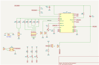

器件型号:TPS2372-4EVM-006
我通过参考 TPS2372-4EVM-006示例来设计一款昂贵的电路板、它确实起作用。 当 ı Ω 设置 CLSA 和 CLSB 的电阻值时、我有问题。  I 已将 CLSA 引脚分配为63.4R 和 CLSB 引脚90.9R、以满足 PoE 开关(每个端口为25W)的70W 功率请求。
TPS2372-4 (或 poe 开关)不 允许供电(或握手)。 我将始终获得50V 的电源。 (AMPS_CTL 被 禁用或未被禁用)
当 我将  CLSA 引脚设置为63.4R 时、TPL 指示器一直亮起、即使我更改了 CLSB 引脚电阻值。
对于 CLSA 引脚90.9R、无指示亮起。 更改 CLSB 电阻值不会改变这一指示。
最后、如果我移除电阻器、则 BT 指示灯亮起。
我不希望 TPS2372-4与不受支持的器件握手。
您能帮助找出问题吗?

    您好! Ömer
    感谢您的联系。
    当您将 CLSA 引脚设置为63.4R 和 CLSB 引脚90.9R 时、这是 TPS2372-4的8类配置。 PSE 可以发送90W 功率(每个端口45W)、PD 可以接收71.3W 的功率、考虑100m 以太网电缆。
    如果您的 PSE 不支持90W 功率、它将进入功率降级模式、该模式只能发送30W 输出、 而 PD 可以在考虑100m 以太网电缆和2线对电缆的情况下接收25.5W 功率。 我认为 即使 PSE 无法支持全功率并进入功率降级 模式、PD 仍将接受 PSE。 在这种情况下、您可能需要使用 TPH/TPL/BT 引脚来让负载 MCU 侧采取措施。
    根据 PSE 位于(2类)或 BT 4-Paris (3类4)的不同、您可以看到以下两种不同的 LED 组合。
