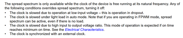

(1) 是否可以在空载的情况下使用 TPSM33625?
(2)是否 存在 EMI 性能不佳等问题?  换而言之、在 PFM 模式(空载)下、 EMI 特性如何随数据表 P 36中的变化而变化。36图9-21。 CISPR 11 RE、3米、在 PFM 模式下扫描30 MHz–1GHz、
(3)如果可能,您能否提供空载或 PFM 模式?  (CISPR 11 RE、3米、扫描30 MHz - 1GHz)
感谢您提前提供的巨大帮助。
真一市
    尊敬的 Shinichi-San:
    1.可以。可以在轻负载条件下使用该器件。
    该器件具有双随机展频(DRSS)、可改变开关频率以衰减基频。 但是、在轻负载 PFM 模式下会禁用此功能。 我们没有任何有关轻负载条件的数据、但这些数据应该类似于数据表中的数据(只要您处于 FPWM 模式)。
    这些引脚可禁用 DRSS 模式。
    3.很遗憾、我们在这里没有辐射 EMI 设置(我们必须与私人供应商进行预订)。 我的建议是使用 PFM 器件、然后在需要通过 EMI 时灵活进入 FPWM 模式。
