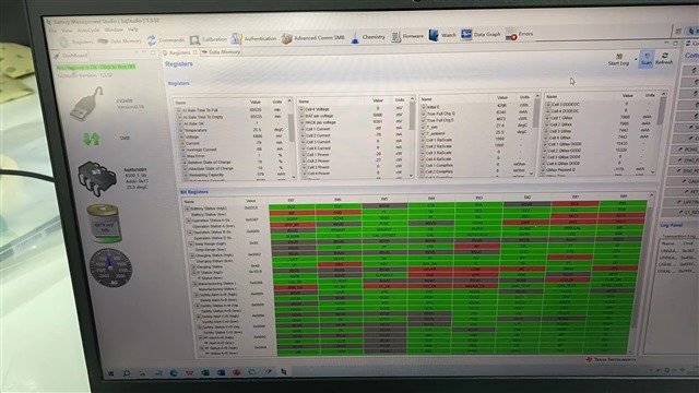

在测试温度期间、高温保护为55度、温度恢复到40度。
测试方法:55度烤箱放2小时后不充电。 在温度恢复到40°以下后、仍然没有充电。
通过检查上部计算机、打开充电和放电 MOS。 但使用 CHG_FET_TOGGLE 测试充电 MOS 开关不受控制。 而在电池移除和加电后可控制 MOS。 客户想知道导致这种情况的可能原因是什么?
您能帮助检查这个问题吗? 谢谢。

    客户不使用高级充电算法设置、而是使用电源正常充电和放电。 软件接口 CHG 也是打开的。 为什么它在重新上电后工作?
    请分享设置和日志文件。
    请按如下方式查看 ggg.file:(他们没有要共享的日志文件)

    您好、Cherry:
    要提供更详细的反馈、需要一个日志文件。
    但是、检查 Safety Status 中的标志以查找保护措施、并确保未设置任何永久故障。 通常而言、当触发保护或永久故障时、FW 会关断 CHG 和 DSG FET。
    如果 FET 导通但未触发任何保护功能、则很可能是充电器电源问题。 如果 FET 导通、电量监测计将允许电流流动。
    何塞·库索

    在没有连接任何器件的情况下、使用 BQSTUDIO 上的 CHG_FET_TOGGLE 对电池输出进行了测试、并且发现充电 MOS 无法正确开关。
    谢谢。此致、
    切里
    您好、Cherry:
    在测试模式下、确保 FET_EN = 0。
    如果 FET 即使在 CHG 位切换的情况下也没有关断和导通、则 CHG FET 可能损坏。
    何塞·库索

    测试过程正常、CHG FET 不运行。 拆下并重新组装电池组后、该功能恢复正常、因此可以验证 CHG FET 是否正常。

    如果移除并重新连接电池组可以解决该问题、那么很可能是触发保护、从而关闭 DSG FET。
    您能给我发送一个有关此行为的日志文件吗?
