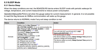

我需要在睡眠模式下关闭 DSG FET、如果 SLEEP = 1、NR = 0且 IN_SYSTEM_SLEEP = 1、这可能吗? 我在通过10K 电阻器将 PRES 引脚接地的情况下进行了这种尝试、该电阻器在睡眠状态下不会关断 DSG FET、
如果我使 PRES 引脚悬空、则会在睡眠状态下关断 DSG FET、这表示不会忽略此引脚的状态。
根据 TRM 的了解、设置 IN_SYSTEM_sleep 时应忽略 PRES 引脚
不清楚是否使用  IN_SYSTEM_sleep  方法关闭 DSG FET。

    在睡眠模式下、该器件不会关断 DSG FET。 请参见下方的。
    运行状态 A ()中的 SLEEP 位指示器件是否进入 SLEEP 模式。
    PRES 引脚将控制 CHG 和 DSG FET。 当高电平有效(OFF)时、它将防止充电/放电。 这与您尝试实现的目标不同。
