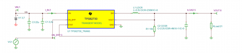

我想寻求技术支持来解决我在使用 TPS62730 DC-DC 转换器系统时遇到的问题。
我目前正在开发无线电模块。 此器件由一个3.6V 锂离子电池供电。 根据 TI 应用、为了降低功耗、我在发送无线电消息时使用了 TPS62730转换器、将模块电源电压降低到2.1V。 实际上平均电流降低了约30%。 但我注意到、关闭转换器(切换到旁路模式)时、电池电流消耗会在短时间内显著增加、最大值达到20万-200mA。
请参见下面的电流曲线图:
我在 TINATI 的模拟模型中检查了该行为、结果非常相同。 下面的 TINA 原理图:
以下是瞬态仿真图。 请参阅 ON_BYP 关闭期间的 I_IN 波形图:
当切换 TPS62730中的内部晶体管时、这种行为看起来像是瞬时短路。
我想同时消除这个缺陷和问题、以防止电池暴露在这样的电流峰值下。

    我认为这个输入电流尖峰用于在 ON/BYP 变为高电平时、将输出电容从2V 充电到3.7V。 您可以减少输出电容器的数量、看看此电流是否减小。

    我运行了模拟信号、并绘制了流入输出电容器 C2的电流以及输入电流。 您可以从仿真结果中看到、输入电流的峰值用于为输出电容器 C2 (2.2uF)充电。
    我认为没有任何可能防止这种情况发生。
    瓦伦

    我认为此行为是在开发过程中分析过的。  我在数据表中找到了一个部分、其中介绍了根据 模式转换为输出电容器充电/放电所需的额外充电。 描述了与此相关的损耗。
    恐怕滤波技术对您有所帮助。 在旁路模式下、为输入电容充电所需的充电 Q 必须从输入转移到输出。 滤波有助于降低峰值电流、但电流脉冲的持续时间将相应增加、从而传输相同的电荷。

    在旁路模式开启时、确实需要对 Vout 额外充电才能恢复到 Vin 值。
    正如您所指出的、滤波可以降低峰值电流、这正是我想要达到的水平、但只会影响到不会对电池造成损害的水平。
