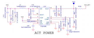

    我还在下面附上了客户的示意图。 它们在 FSW 和 SW 引脚之间使用360K。

    2.提供给客户的示意图
    典型 Vout 为1.212*(110+680)/110=8.7V
      计算得出的最短导通时间为340ns、大于器件的最短导通时间180ns。
    因此、 可以输入6.3V 到8.4V 和输出8.7V。
    当使用1uH 电感器时、在6.3V 输入电压8.7V 和600mA 下、峰值电流约为3A、并且该器件在大多数情况下将在 PFM 模式下工作。
    总之、客户的也是可以接受的。
