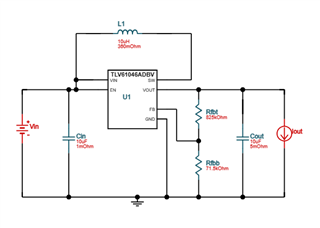

我想使用 TLV61046A 将3.3V 升压到12V。 根据数据表、我只需将输入电压连接到 FB 即可到达12V。 这里是 WebBench 电路的链接。  webench.ti.com/.../SDP.cgi -论坛有什么可能的原因可以自动缩短这个链接,使其无法点击?
由于该论坛是无法理解的、并将哪些内容视为在互联网论坛上共享 TI WebBench 电路的可能最有用的功能之一、因此我被迫截取以下屏幕截图:
图1:在实际原理图中、 我将 Vin 连接到 FB、而没有连接任何电阻器。 根据数据表、这应该提供12V 的输出电压、

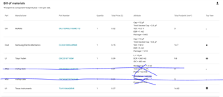

图2:我没有完全使用这些组件、如下所示。 不过、我认为 WebBench 建议的 BOM 可能仍会有所帮助。

同样、根据数据表、该电路确实非常简单。 没有像 WebBench 设计器中显示的那样的电阻器、因为数据表显示您在升压到12伏时不需要电阻器。 您可以通过将 Vin 连接到 FB 以得到12V 来做出捷径。
这些电容器是 Amazon 套件中的电解通孔-它们的内部电阻与 WebBench 不匹配、但远高于 WebBench 上建议的额定电压。

    我还添加了 建议的电阻器,结果基本上是相同的...
