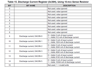

我们已将 BQ24780S 的放电电流寄存器(0x39H)设置为0x1400h (5.1A)、但 实际 测量的放电电流为6.12A。 我们已读取0x39h 寄存器的值并获得0x1400、 这意味着写入成功。
我们需要进行笔记本电脑的安全认证、对最大持续放电电流的要求必须在1C (5.1A)以内。 BurnlnTest 老化的测试环境, 即笔记本电脑已完全插入 USB 负载,模拟电池放电条件下的最大功耗。
您能帮助分析此问题的原因吗?  电流检测电阻(RSR)为10-mΩ。

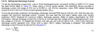

    默认放电电流限值为6.144A (6.12A 看起来与默认值接近)。 是否启用了看门狗计时器?
    ILIM 引脚上的内部放电电流限制设置是什么?

    有关 ILIM 引脚上的内部放电电流限制设置的问题。 寄存器0x38h 的位[7]设置为0。
