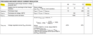

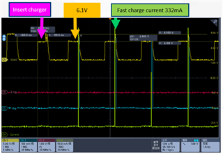

我们的(2S LiPo)电池保护电路使用两个欠压保护(UVP)级。 第一个是单节电池电压2.3~2.5V、第二个是电压<2.3V。 第二个 UVP 跳闸后、我们发现 BQ24123过早地从预充电转换到快速充电、这会导致电流过保护机制启动并停止充电。 我们的电池供应商认为这是因为由于放电保护 FET 中的压降、电池测得的充电电压为6.2V。 他们建议我们将 VLOWV 阈值更改为6.5V 以解决该问题、但根据我的理解、该值对于 BQ24123是固定的。
是否有方法更改此值或是否有任何等效的权变措施? TI 是否提供任何具有可调 VLOWV 的同类充电 IC?

    尊敬的 Mike:
    感谢您与我们联系!
    如下图所示、预充电至快速充电转换电压阈值是 VREG 的一部分。  我将更深入地了解具体实施情况、并在下周早些时候与您联系。
    A·克德尔
    感谢您的答复!
    在本例中、Vreg 为8.4、因此 Vlowv 为~6V。 我们已确认这一功能按预期运行、
