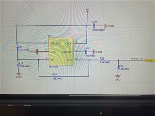

大家好、
我的客户正在使用 TPS3895监控其编码器5V 电源。 但是、由于工业 应用中的一些最糟糕的情况、5V 可能是不稳定的。 因此、TPS3895的输入信号始终具有4.1V 的抖动、并导致输出出现下图所示的意外脉冲。
因此、我的客户在 IN 和 OUT 引脚之间添加了一个反馈电路 R29、这可以帮助改善4.1V 上的抖动导致的不稳定假脉冲。 他们是否有违反数据表规格的风险? 如果不违反、R29的建议值是多少? 器件是我们的器件型号、请忽略 SGM895拼写错误。
    您好、Zoe、
    R29电阻器 可更改器件的阈值。 由于器件为高电平有效、因此当输出未置位时、R29与 R14并联、当输出置位 R29与 R23并联时、R29变为与 R23并联。 两种情况都改变分压器输出。 如果这是他们想要的设计,它应该是好的。
    以解决抖动问题。 如果只是瞬态、则可以在 IN 引脚上使用旁路电容器来防止出现错误故障。
