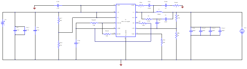

电路中的 TPS53355可用于以下条件:VIN=12V、Vout=1.03V、Iout max =20.4A。
具体设计如下:
注:
a:上图所有电容均为陶瓷电容
B. L1的 DCR 为1.06 mΩ
c. fsw = 750kHz

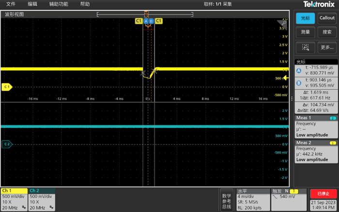

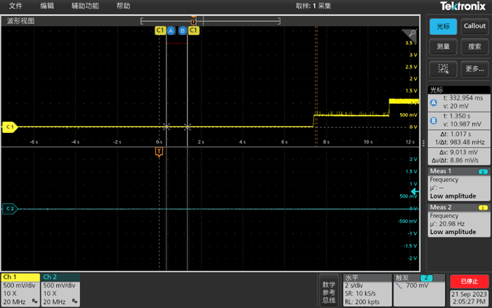

1) 1) 一些芯片上电后、-40°C 处于低温时输出大约0.5V、几秒钟后只输出1.03V 的标称电压。 芯片的输出 在正常温度下良好。
波形如下所示:
2) 2) 当温度是-35℃ 时、上电一段时间后有些芯片掉了。 波形如下所示:
但是、芯片可以在低温-30℃ 下正常启动。  TPS53355输出电压不正确、 导致系统无法在低温条件下启动。

    嘿 Cherry、
    低温会影响器件内任何 ADC/DAC 上的电流/电压读数。
    我请求您在启动时对 EN、VOUT、VIN 和 TRIP 进行示波器快照。  我想看看该部件是否会在较低温度下触发 OCP。

    当芯片,:时小于1 μ s、波形如下

    仅发生一个压降,未发生断续。

    您能告诉我您的 RTIP 价值吗? 随附的原理图分辨率太低、我无法阅读。
    谢谢。
    卡勒布
    您好
    RTIP 为150K、 原理图 如下所示。

    我还注意到在原理图中、ENABLE 在两个位置连接。 您能确认这一点吗?
    在右侧、似乎是绕过电阻分压器的短路。 这是原理图误差吗?

    您好
    请参阅随附的原理图。
    e2e.ti.com/.../4073.TPS53355.pdf
