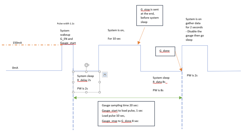

我正在运行测试来模拟负载条件、
测试设置:
  • 用于模拟 LS14500的电池仿真器
  • BQ35100EVM
  • 微控制器
如图中所示的加载行为:
注意:系统每80秒重复一次 load 行为。
测量仪表读数作为 Excel 文件附加。
-问题是,我得到了假 EOS,当电池是40%和读数的短/长平均趋势 ,其中低于20%,

    您好 Marwan:
    每80年代过于频繁地唤醒监测计并进行 EOS 测量、BQ35100最适合用于脉冲/负载之间更长的时间段。 在每个脉冲之前、应明显放松、以便电压恢复到 OCV 附近。
    怀亚特·凯勒
    我正在使用电池仿真器、因此我理解的弛豫时间在这种情况下不会有任何影响。(因为电压随着负载关闭而返回为 OCV)
    此外,什么让我惊讶的是,短趋势平均和长趋势平均没有满足 EOS 检测要求!
    如上面随附的 Excel_BQ_DF_log4.xlsx 中所示。
    您好 Marwan:
    该监测计不能与电池仿真器配合使用、因此如果您使用电池仿真器、可能会出现错误。 EOS 误差来自脉冲较高或脉冲后的电压、如果仿真器没有对实际电池 RC 时间常数进行精确建模、则可能会导致 EOS 错误。
    怀亚特·凯勒
