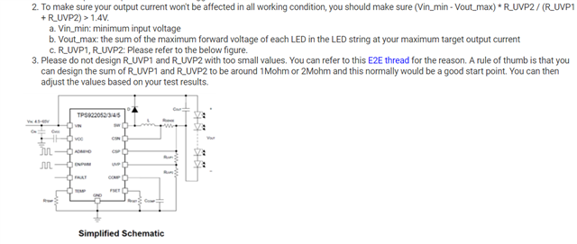

    我了解有关电路的 BOM 信息。 我对 Q2中的 UVP 引脚有疑问。
    TPS92205x 系列可通过配置 UVP 引脚来实现恒流(CC)/恒压(CV)充电操作。 在我们的环境中、目的是执行4A 的恒流控制。 在这种≧1MΩ 下、我的理解是否正确、电阻值应设置为 R_UVP1 + R_UVP2 、以便施加到 UVP 引脚的电压不会降至1.4V 以下? 我不确定何时使用 UVP 的 CV。
    谢谢。
    科诺
    尊敬的 Conor:
    请参考本 [FAQ]
    要在完全 恒定电流控制下使用该器件(使输出电流不受 CV 模式的影响)、 您应确保(Vin_min - Vout_max)* R_UVP2 /(R_UVP1 + R_UVP2)> 1.4V。 请查看常见问题解答中的以下屏幕截图。
