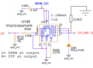

我目前正在实施电源开关驱动器 TPS27S100APWPR、并将使用逻辑将输出从28V 切换为开路;EN 输入端为逻辑低电平、我期望输出端开路、EN 输入端的 H 将在输出端提供28V 电压。
问题是、当输入为低电平时、输出是否会进入开漏模式?
    当 EN 为低电平(EN<VIL)时、输出不再直接连接到电源电压。
    但是、无论输出上的负载是多少、都将通过输出电容保持输出电压、或通过输出电阻将输出拉至接地)。
    由于有负载、因此输出将不会浮动。
    如果您指的是 TPS22997中的输出放电、例如在 TPS22997中、当(EN<VIL)时、输出将在内部拉低到器件、则 TPS27S100没有内部快速输出放电功能。
    伊丽莎白
    我想您已经回答了我的问题、我只想确保当 EN 设置为低电平时、输出不会变为低电平或变为接地。
